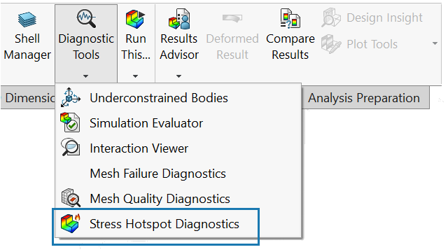

  • Vous pouvez accéder à l'outil Point sensible de contrainte depuis le CommandManager sous Outils de diagnostic
