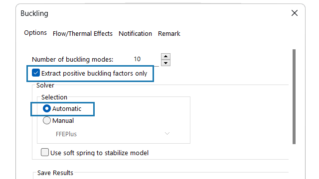

Vous pouvez extraire uniquement les facteurs et modes de flambage positifs pour un modèle que vous utilisez pour exécuter une étude de flambage.
L'option Extraire les facteurs de flambement positifs uniquement est disponible dans la boîte de dialogue Propriétés de l'étude de flambage. Si vous choisissez d'extraire uniquement les facteurs et modes de flambage positifs, le solveur bascule sur l'option Automatique. SOLIDWORKS Simulation ne signale aucun facteur de flambage négatif ni mode associé que le solveur pourrait calculer pour la simulation de flambage.
