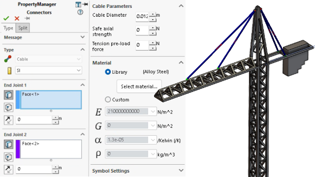

Vous pouvez spécifier un câble en tension entre des faces (de solides), des arêtes circulaires (de coques) ou des sommets (de solides ou de coques), ou une combinaison de sommets et de faces, de sommets et d'arêtes circulaires, ou d'arêtes circulaires et de faces.
Vous pouvez utiliser un connecteur de câble pour modéliser avec précision les éléments de câble qui sont couramment utilisés dans les ponts suspendus à câbles, les grues et autres éléments structurels porteurs de charge. Pour modéliser un câble, vous devez spécifier son diamètre et son matériau. Vous pouvez également spécifier la Résistance axiale de sécurité, qui est utile pendant le post-traitement pour déterminer si le câble en tension peut supporter les charges axiales appliquées.
Pour définir un connecteur de câble, dans l'arbre d'études Simulation, cliquez avec le bouton droit de la souris sur Connexions et sélectionnez Câble .
Pour répertorier la force axiale agissant sur un connecteur de câble après avoir exécuté une simulation, cliquez à l'aide du bouton droit sur Résultats et cliquez sur Liste des forces dans le connecteur.
Le connecteur de câble est pris en charge dans les études statiques linéaires et est disponible avec SOLIDWORKS Simulation Professional et SOLIDWORKS Simulation Premium.
