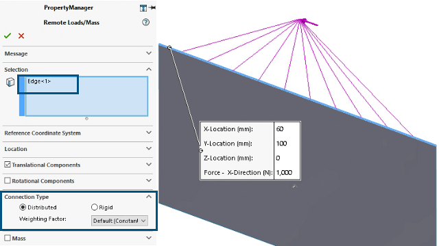

Chargement à distance distribué sur les arêtes de coque
La formulation du couplage distribué pour le chargement et la masse à distance prend désormais en charge les arêtes de coque.
Lorsque vous sélectionnez une arête de coque comme support, le chargement ou la masse à distance sont répartis sur les nœuds de couplage de l'arête. Auparavant, la formulation de couplage distribué était disponible uniquement pour les faces.
Cette fonctionnalité est disponible pour les études statiques linéaires, ainsi que pour les études associées de fatigue, de conception et de conception d'appareil sous pression.
