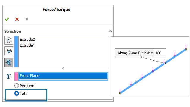

Forces appliquées sur les poutres
Vous disposez d'une plus grande flexibilité lors de l'application de forces sur les corps de poutre.
Dans les versions précédentes, vous pouviez uniquement appliquer un chargement de force aux corps de poutre avec l'option Par entité par défaut. Dans cette version, vous pouvez sélectionner l'option Total dans le PropertyManager Force/Couple pour distribuer un chargement de force entre plusieurs corps de poutre proportionnellement à leur longueur.
