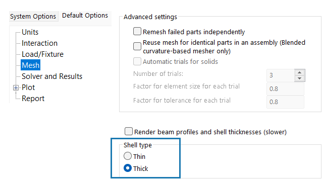

Vous pouvez affecter globalement la définition du type de coque, Epaisse ou Fine, aux nouvelles études.
Pour modifier le Type de coque, dans le menu de la barre supérieure, cliquez sur Simulation > Options... > Options par défaut > Maillage . Le type de coque spécifié s'applique aux nouvelles définitions de coque créées à partir de corps surfaciques, de corps de tôlerie et de corps volumiques en utilisant la commande Définir des coques avec les faces sélectionnées.
