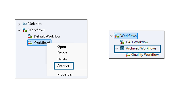

Um einen Workflow zu archivieren, klicken Sie mit der rechten Maustaste auf den Workflow und wählen Sie Archivieren. Der Workflow wird dann in den Unterordner Archivierte Workflows verschoben.

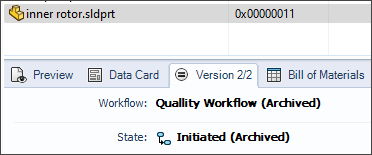

Sie können das Tag Archiviert auch auf der Registerkarte „Version“ der Datei auf der Explorer-Ansicht sehen.
