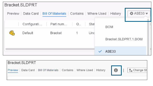

Benannte Stückliste und Dateidetails im Web2-Client
Im SOLIDWORKS PDM Web2 Client wurden einige Registerkarten aktualisiert, damit die Informationen für Sie besser sichtbar sind.
Sie haben folgende Möglichkeiten:
  • Die benannte Stückliste unter den Stücklistentypen auf der Registerkarte Stückliste für die Datei anzeigen.
  • Unter Vorschau oder Datenkarte auf klicken, um die Dateiinformationen anzuzeigen.
