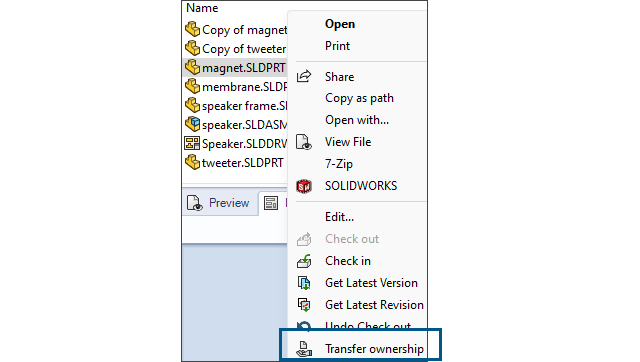

SOLIDWORKS PDM synchronisiert automatisch geänderte ausgecheckte Dateien mit dem Archivserver, auf den die lokale Ansicht verweist. Mit der Option Eigentumsrecht übertragen können diese Dateien von verschiedenen Benutzer auf verschiedenen Computern bearbeitet werden, ohne die Dateien in den SOLIDWORKS PDM Tresor einzuchecken.
Wenn Sie beispielsweise eine Datei ausgecheckt und auf einem Computer geändert und gespeichert haben, können Sie sich auf einem zweiten Computer anmelden, das Besitzrecht an der Datei auf den zweiten Computer übertragen und mit der Arbeit an der Datei beginnen.
Ebenso kann ein anderer Benutzer die Besitzrechte für die Datei auf demselben oder einem anderen Computer übernehmen und die Datei weiter anzeigen, ändern oder einchecken.

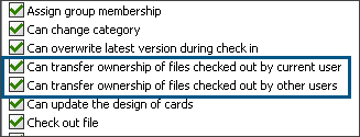

Um diese Funktion verwenden zu können, benötigen Sie die folgenden Ordner- und Statusberechtigungen:
  • Kann die Besitzrechte von Dateien übertragen, die durch den aktuellen Benutzer ausgecheckt wurden
  • Kann die Besitzrechte von Dateien übertragen, die durch andere Benutzer ausgecheckt wurden
