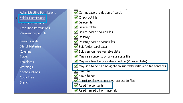

Zugriff auf untergeordnete Ordner
Wenn Sie die Zugriffsberechtigung Dateiinhalte lesen für Ordner auf einer niedrigeren Ebene haben, können Sie die Ordnerhierarchie von einem Ordner auf einer höheren Ebene zu einem Ordner einer niedrigeren Ebene durchsuchen.
Dies ist auch dann möglich, wenn Sie für übergeordnete Ordner der Hierarchie keine Zugriffsberechtigung Dateiinhalte lesen haben. Für diese Funktion müssen Sie in Admin - Eigenschaften unter Ordnerberechtigungen die Option May see folders to navigate to subfolder (Kann Ordner für die Navigation zu Unterordner anzeigen) auswählen.
