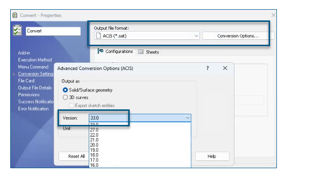

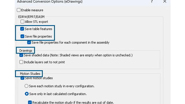

  • Eine modifizierte Benutzeroberfläche für das eDrawings Dateiformat, ähnlich den SOLIDWORKS Export-Systemoptionen für verbesserte Übersichtlichkeit und größere Benutzerfreundlichkeit. Die vorhandenen Optionen werden beispielsweise unter Abschnitten gruppiert und die folgenden Optionen hinzugefügt:
    • Tabellen-Features speichern
    • Dateieigenschaften speichern
  • Unterstützung höherer Versionen für die Dateiformate Parasolid (bis 35.1) und ACIS (bis 33.0).
  • Eine neue Option für eDrawings Web-HTML (*.html) unter Ausgabedateiformat. Die Benutzeroberfläche des Dialogfelds Erweiterte Konvertierungsoptionen dieser neuen Option ähnelt den eDrawings Optionen (alle Optionen außer Messen aktivieren können nicht geändert werden).
