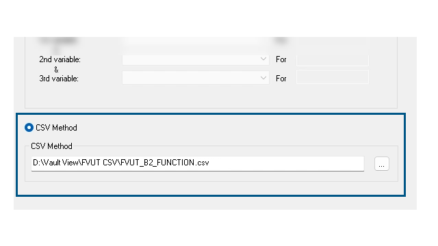

  • Sie können im SOLIDWORKS PDM Dateiversion-Aktualisierungswerkzeug eine CSV-Datei unter Dateien zum Aktualisieren suchen angeben. Die .csv-Datei besteht aus zwei Spalten: Dokument-IDund Ordner-ID. Die CSV-Datei ist nützlich, um die Suchergebnisse einzugrenzen, denn Sie können bestimmte Dateien angeben, die aktualisiert werden sollen, anstatt später die Kontrollkästchen auf der Seite Suchergebnisse zu deaktivieren.
