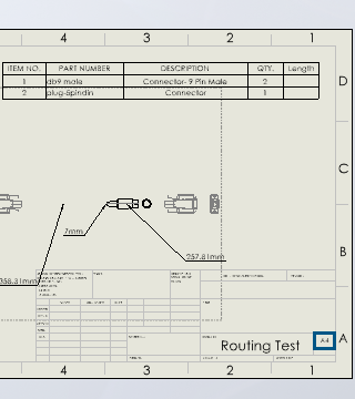

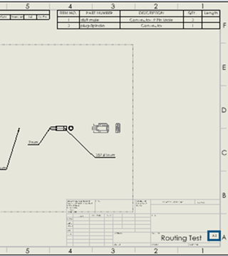

Automatische Skalierung von Zeichnungen auf neue Blattformate Eine flache Darstellung einer Leitungsführungsbaugruppe Die gleiche flache Darstellung, die automatisch auf ein neues Blattformat skaliert wird Wenn Sie die Vorlage für das Blattformat einer flachen Darstellung ändern, passt jedes Element seinen Maßstab und seine Position automatisch an die neue Blattgröße an. Beispielsweise bleibt die Zeichnung in der obigen Tabelle zentriert, nachdem das Blattformat von A3 Querformat in A4 Querformat geändert wurde. Vorteile: Die automatische Skalierung stellt sicher, dass jedes Element Ihrer Zeichnung korrekt an ein neues Blattformat angepasst wird, was Zeit spart und Fehler reduziert. Die automatische Skalierung wird auf jedes Element der flachen Darstellung angewendet, einschließlich: Zeichenansichten Elektrik-Tabellen Beschriftungen Verbindungsglied-Blöcke Übergeordnetes ThemaLeitungsführung Umleiten von Leitlinien zur Verfolgung eines Leitungspfads Verwalten einer Favoritenliste für Abdeckungen Verbesserungen an der Verbindungsglieder-Tabelle
