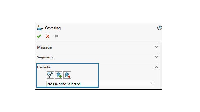

Um Favoriten zu verwalten, legen Sie im Abschnitt Favorit des Dialogfelds Abdeckung die Optionen fest, wie in der folgenden Tabelle beschrieben:
  Option Beschreibung
Standard anwenden/Kein Favorit Die Option wird auf Kein Favorit ausgewählt und die Standardeinstellungen zurückgesetzt.
Favoriten hinzufügen Fügt die ausgewählte Abdeckung der Liste Favoriten hinzu.
  • Um einen Stil hinzuzufügen, klicken Sie auf , geben einen Namen ein und klicken auf OK.
Favoriten löschen Löscht den ausgewählten Favoriten.
  Favoritenliste Ermöglicht die Auswahl der gespeicherten Favoritenformate.
