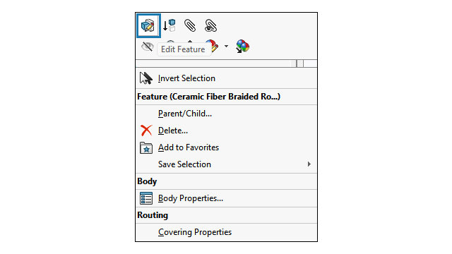

Bearbeiten des Abdeckungselements
Sie können die Abdeckungselemente einer Rohrleitung direkt im FeatureManager bearbeiten.
Vorteile: Dieses Feature optimiert den Konstruktionsprozess durch Minimieren der Anzahl von Klicks, was Zeit und Aufwand spart.
So bearbeiten Sie das Abdeckungselement:
  1. Klicken Sie mit der rechten Maustaste auf das Abdeckungselement im FeatureManager.
  2. Wählen Sie Feature bearbeiten .
  3. Geben Sie im PropertyManager Abdeckung im Abschnitt Abdeckungs-Layer die erforderlichen Parameter an.
  4. Klicken Sie auf Anwenden.
