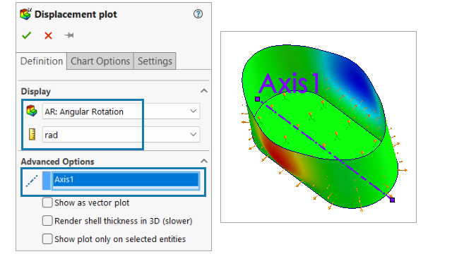

Anzeige von Winkelverformungen
Sie können Winkelverformungsergebnisse in Bezug auf eine bestimmte Achse in den Einheiten Grad oder Radiant darstellen.
Wählen Sie im PropertyManager Verschiebungsdarstellung AR: Winkelrotation unter Anzeige und eine Achse unter Erweiterte Optionen.
Dies ist für statische und nicht-lineare statische Studien verfügbar. Nur Studien mit vollständiger Volumenkörper-, Schalen- oder Balkenvernetzung unterstützen die Anzeige von Winkelrotationen. Studien mit gemischten Netzen werden nicht unterstützt. Die Erstellung von Zeitverlaufsdarstellungen von Winkelrotationen für nicht-lineare Studien wird nicht unterstützt.
