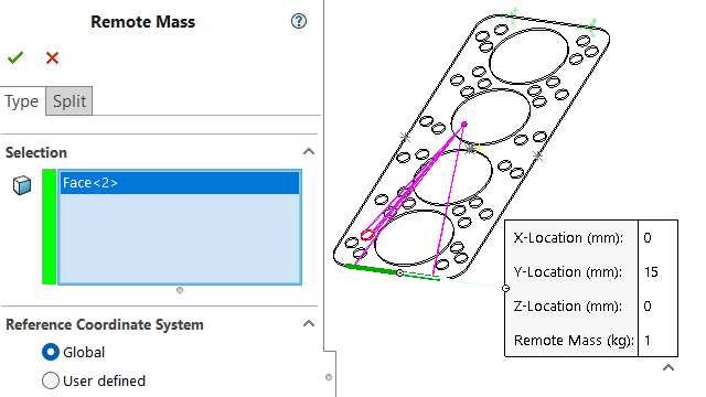

Studien zur Reaktionsspektrumanalyse unterstützen die Anwendung abgesetzter Massen.
Sie können die Auswirkung der Masse einer Komponente, die nicht Bestandteil der vernetzten Geometrie ist, in den Rest des Modells einbeziehen, indem Sie sie als abgesetzte Masse behandeln. Um eine abgesetzte Masse auf ein Modell anzuwenden, für das Sie eine Reaktionsspektrumanalyse ausführen möchten, klicken Sie in der Simulationsstudienstruktur mit der rechten Maustaste auf Externe Lasten und wählen Sie Abgesetzte Masse
aus. Geben Sie die Position der abgesetzten Masse am Schwerpunkt der Komponente an. Die abgesetzte Masse ist an den ausgewählten Flächen, Kanten oder Eckpunkten starr mit dem Rest des Modells verbunden.
