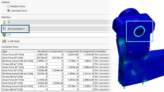

Sie können Stiftverbindungskräfte in linearen dynamischen Zufallsvibrationsstudien extrahieren, darunter Scherkraft, Axialkraft, Biegemoment und Drehmoment.
Wählen Sie im PropertyManager Reaktionskraft unter Optionen die Option Verbindungskraft aus, um eine Liste der vom Solver berechneten Stiftverbindungskräfte anzuzeigen. Sie können die X-, Y- und Z-Komponenten der Stiftverbindungskräfte in Bezug auf das globale Koordinatensystem oder ein lokales Koordinatensystem zusammen mit der resultierenden Kraft auflisten. SOLIDWORKS Simulation listet die Stiftkräfte und -momente auf der Grundlage der PSD-Werte (Power Spectral Density, spektrale Leistungsdichte) auf, die die Kraftverteilungen über die Frequenzdomäne darstellen.
Klicken Sie auf Reaktionsdiagramm, um ein Reaktionsdiagramm der Stiftkräfte in der Frequenzdomäne zu generieren.
Damit können Sie die Kräfte und Momente auswerten, die auf Stiftverbindungsglieder während zufälliger Vibrationsstudien wirken, um eine genauere Darstellung der Lastverteilung zu erhalten.
