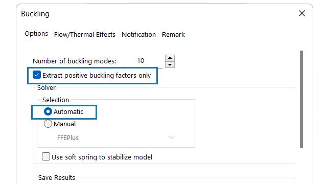

Sie können die positiven Knickfaktoren und -modi für ein Modell extrahieren, das Sie zum Ausführen einer Knickstudie verwenden.
Die Option Nur positive Knickfaktoren extrahieren ist im Dialogfeld Knickstudieneigenschaften verfügbar. Wenn Sie sich dafür entscheiden, dass nur die positiven Knickfaktoren und -modi extrahiert werden sollen, wechselt der Solver zur Option Automatisch. SOLIDWORKS Simulation meldet keine negativen Knickfaktoren und zugehörigen Modi, die der Solver für die Knicksimulation berechnen könnte.
