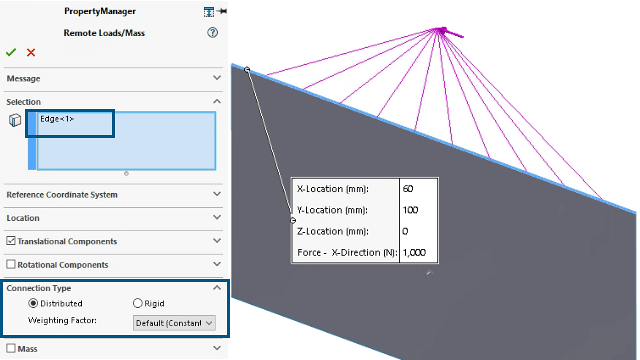

Verteilte abgesetzte Last auf Schalenkanten
Die Formel mit verteilter Kopplung für abgesetzte Last und abgesetzte Masse unterstützt nun Schalenkanten.
Wenn Sie eine Schalenkante als Stützelement auswählen, wird die abgesetzte Last oder Masse über den Kopplungsknoten der Kante hinweg verteilt. Bisher war die verteilte Kopplungsformel nur für Flächen verfügbar.
Dies ist für lineare statische Studien, Ermüdungs-, Konstruktionsszenario- und Druckbehälterstudien verfügbar.
