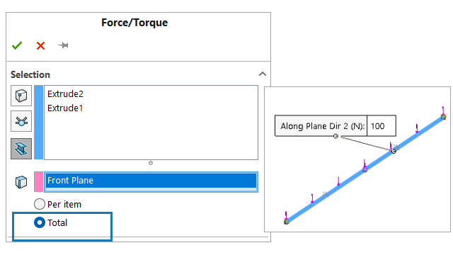

Auf Balken angewendete Kräfte
Sie haben mehr Flexibilität bei der Anwendung von Kräften auf Balkenkörper.
In früheren Versionen konnten Sie nur mit der Standardoption Pro Element eine Kraftlast auf Balkenkörper anwenden. In dieser Version können Sie im PropertyManager Kraft/Drehmoment die Option Gesamt auswählen, um eine Kraftlast auf mehrere Balkenkörper proportional zu ihrer Länge zu verteilen.
