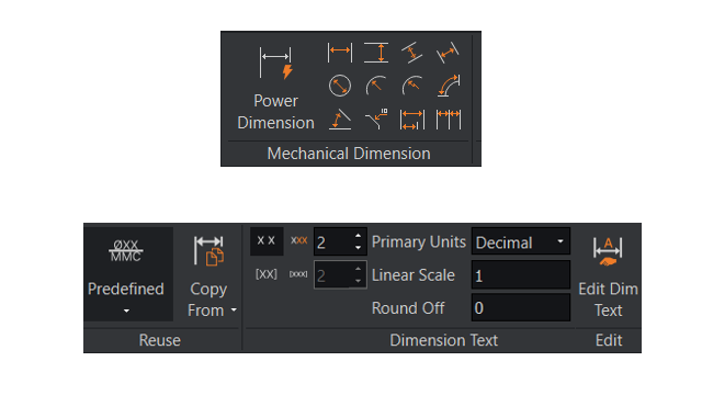

A ferramenta de Dimensionamento avançado fornece uma maneira avançada e eficiente de criar dimensões precisas. Ela seleciona um tipo de dimensão apropriado com base na geometria selecionada, garantindo consistência e precisão em desenhos técnicos.
A ferramenta
Dimensionamento avançado:
- Determina automaticamente o melhor tipo de dimensão para os objetos selecionados.
- É compatível com dimensões lineares, radiais e angulares.
- Mantém o alinhamento e o espaçamento para um layout mais limpo e legível.
- Aumenta a produtividade reduzindo os ajustes manuais e o retrabalho.
Para acessar a ferramenta de dimensão avançada:
Siga um destes procedimentos:
- Na faixa de opções, clique em .
- No menu, clique em .
- Digite AM_POWERDIMENSION ou AMPOWERDIM.
