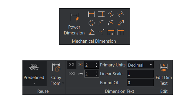

Para acessar a ferramenta de dimensão avançada:
Siga um destes procedimentos:
  • Na faixa de opções, clique em Anotação mecânica > Dimensão mecânica.
  • No menu, clique em Anotação mecânica > Dimensão mecânica.
  • Digite AM_POWERDIMENSION ou AMPOWERDIM.
