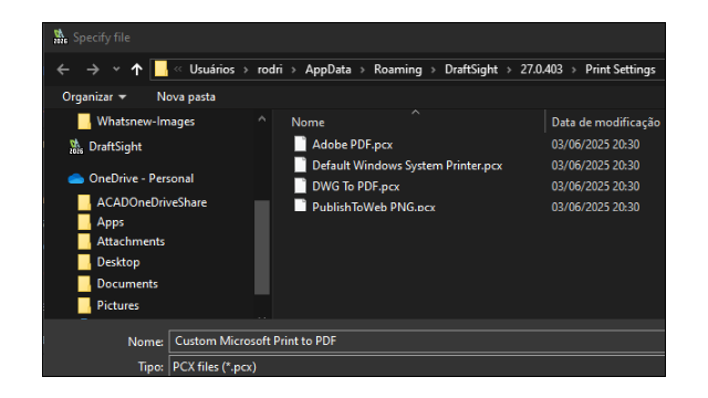

Arquivos de configuração de impressão PCX (somente DraftSight Premium)
O DraftSight oferece suporte a arquivos de configuração de impressão .PCX fornecendo funcionalidade semelhante ao formato .PC3 em outros softwares CAD.
Você pode importar arquivos .PC3 ou criar e salvar novos arquivos de configuração de impressão no formato .PCX. O formato .PCX facilita a reutilização e o compartilhamento de configurações de impressão para uma saída consistente em vários trabalhos de impressão. Isso melhora a eficiência do fluxo de trabalho, garantindo configurações de impressão padronizadas.
Para usar arquivos de configuração de impressão .PCX:
Siga um destes procedimentos:
  • Na faixa de opções (menu Aplicativo), clique em Imprimir > Imprimir.
  • No menu, clique em Arquivo > Imprimir.
  • Digite PRINT na janela de comandos.
  • Atalho do teclado: CTRL+P.
