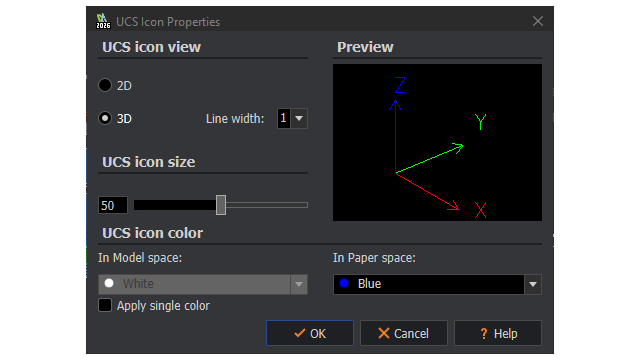

Personalização do ícone CCS
O ícone do CCS representa a orientação atual do sistema de coordenadas. Você pode ajustar esse indicador visual para se adequar às suas preferências ou às necessidades de um projeto específico.
O comando UCSICON inclui uma opção Propriedades no prompt de comando. Na caixa de diálogo Propriedades do ícone CCS, você pode personalizar a exibição, o tamanho e a cor do ícone CCS. A caixa de diálogo inclui uma visualização dinâmica para exibir as alterações.
O DraftSight salva as personalizações entre as sessões.
Para usar a personalização do ícone CCS, digite UCSICON na janela de comando.
