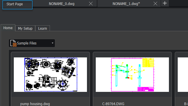

Guia Página inicial (somente DraftSight Premium)
A guia Página Inicial centraliza as principais operações e cria uma experiência de usuário mais tranquila quando você abre o DraftSight.
Com a guia Página inicial, você pode:
  • Iniciar novos desenhos. Você pode iniciar novos projetos instantaneamente, selecionando as unidades apropriadas e dimensionando para tipos de projeto específicos. Isso elimina o tempo de configuração do projeto e garante um início produtivo de novos desenhos.
  • Continuar o trabalho anterior imediatamente. A guia fornece acesso a arquivos recentes. Isso permite que você retome projetos de onde parou, garantindo um progresso eficiente e ininterrupto, seja trabalhando sozinho ou em equipe.
  • Acessar recursos de aprendizagem. Você pode acessar tutoriais, documentação e recursos de capacitação. Isso oferece suporte a usuários novos e existentes para aprimorar habilidades, descobrir ferramentas avançadas e solucionar problemas.
  • Personalizar sua área de trabalho. Você obtém acesso rápido à personalização da área de trabalho para personalizar a interface do usuário de acordo com suas preferências e necessidades do projeto. A personalização aumenta a produtividade e cria um ambiente de trabalho mais confortável.
  • Revisar os projetos recentes. Você pode acompanhar e retomar o trabalho recente, o que incentiva a melhoria contínua do projeto e facilita o monitoramento de projetos em evolução.
Para usar a guia Página Inicial, digite STARTMODE na janela de comando.
