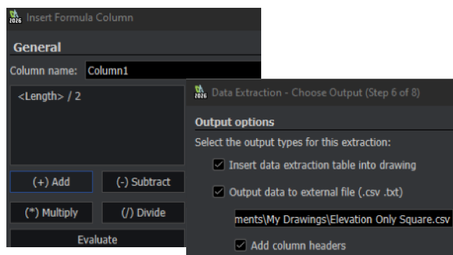

Inserir a coluna Fórmula na extração de dados
O comando DATAEXTRACTION permite saída de arquivos no formato .CSV e campos personalizados para fórmulas matemáticas.
Com o comando DATAEXTRACTION, você pode criar dados de saída no formato .CSV que inclui cabeçalhos de coluna para facilitar a leitura. Essa é uma maneira conveniente de compartilhar informações ou integrá-las a outros aplicativos em um formato de texto.
O assistente DATAEXTRACTION inclui a opção Inserir coluna de fórmulas, em que você pode definir campos personalizados com expressões matemáticas. Isso proporciona flexibilidade ao estruturar tabelas de extração de dados, pois torna possível a execução de cálculos diretamente no assistente. Você pode criar exportações de dados mais refinadas e personalizadas sem processamento externo.
Para usar o comando DATAEXTRACTION:
Siga um destes procedimentos:
  • Na faixa de opções, clique em Inserir > Dados vinculando > Extração de dados.
  • No menu, clique em Inserir > Extração de dados.
  • Digite DATAEXTRACTION na janela de comandos.
