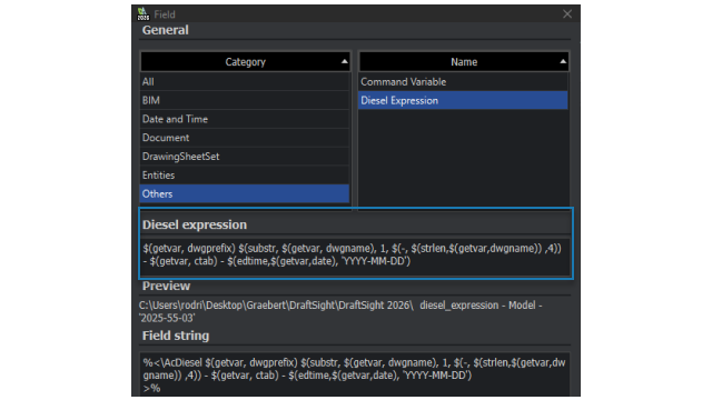

Expressões Diesel
O comando FIELD é compatível com Expressões Diesel, permitindo que o texto dinâmico seja atualizado automaticamente com base nas propriedades do desenho ou nas entradas do usuário.
Você pode criar campos de texto personalizados que concatenam strings, executam cálculos e aplicam formatação condicional sem a necessidade de scripts externos ou programação complexa. Isso melhora a automação e dá mais flexibilidade ao trabalhar com dados de texto em desenhos.
Para usar o comando CAMPO:
Siga um destes procedimentos:
  • Na faixa de opções, clique em Inserir > Dados > Campo.
  • No menu, clique em Inserir > Campo.
  • Digite FIELD na janela de comandos.
