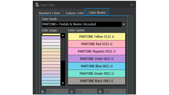

Livros de cores (somente DraftSight Premium)
O DraftSight oferece suporte a paletas de cores personalizadas, também conhecidas como livros de cores (arquivos .acb). Eles dão acesso a paletas de cores padronizadas em projetos. Os livros de cores são ideais para profissionais que dependem de padrões de cores precisos para marcas, conformidade com o setor ou representação consistente de materiais.
Com os livros de cores, você pode selecionar e aplicar rapidamente tons exatos de sistemas de cores populares, como Pantone® e RAL™, garantindo precisão visual e consistência entre os projetos.
Para usar livros de cores:
Siga um destes procedimentos:
  • Na faixa de opções, clique em Início > Propriedades > Cor.
  • No menu, clique em Formato > Cor da linha.
  • Digite LINECOLOR na janela de comandos.
