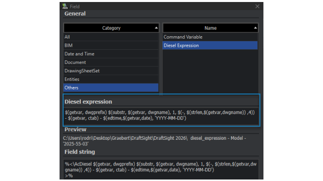

O comando FIELD é compatível com Expressões Diesel, permitindo que o texto dinâmico seja atualizado automaticamente com base nas propriedades do desenho ou nas entradas do usuário.
Você pode criar campos de texto personalizados que concatenam strings, executam cálculos e aplicam formatação condicional sem a necessidade de scripts externos ou programação complexa. Isso melhora a automação e dá mais flexibilidade ao trabalhar com dados de texto em desenhos.
Para usar o comando CAMPO:
Siga um destes procedimentos:
- Na faixa de opções, clique em .
- No menu, clique em .
- Digite FIELD na janela de comandos.
