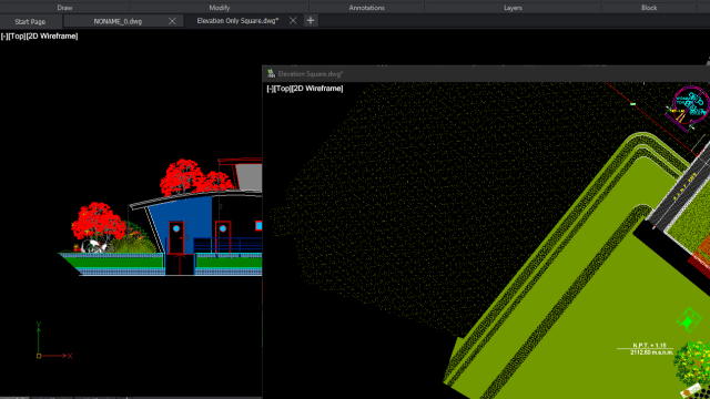

Com as janelas de documento flutuantes, você pode abrir desenhos em janelas separadas fora do aplicativo principal no DraftSight Commander. As janelas oferecem vistas flexíveis de vários desenhos lado a lado ou em vários monitores. Essa funcionalidade fornece opções adicionais de fluxo de trabalho e aumenta a produtividade facilitando comparações, cópia e colagem e várias tarefas.
Para criar uma janela de documento flutuante, arraste uma guia de documento para fora da janela principal. A janela de documento flutuante funciona de forma independente; você pode ajustar seu tamanho, zoom e navegar conforme necessário.
