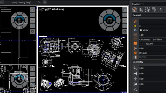

Manipulação do ViewTiles (somente DraftSight Premium)
É possível redimensionar ViewTiles ajustando limites, mesclar ViewTiles quando os limites se alinharem e criar novos ViewTiles com um único clique ou usando CTRL + arrastar.
Os ViewTiles redimensionáveis têm marcadores ajustáveis e alinhamento de encaixe, além de permitir o redimensionamento de blocos conectados. O DraftSight permite arranjos flexíveis (configurações um para um, um para vários e várias para várias), e todas as ações suportam as ações Desfazer/Refazer para correções.
