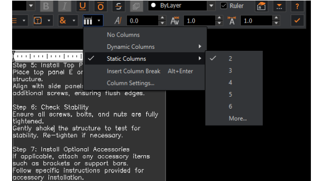

Comando MTEXT
Você pode criar e editar várias colunas dentro de entidades MTEXT. Com o editor de texto no local, você pode adicionar colunas com larguras iguais e calhas consistentes (espaços entre colunas) e ajustar a altura com alças.
As colunas são benéficas para documentação complexa ou notas de projeto, pois ajudam a organizar texto multicoluna em layouts claramente estruturados e fáceis de ler. Elas também maximizam o espaço de trabalho disponível ao gerenciar o texto nos desenhos de maneira eficiente.
Para usar o comando MTEXT:
Siga um destes procedimentos:
  • Na faixa de opções, clique em Anotar > Texto > Nota.
  • No menu, clique em Desenhar > Texto > Nota.
  • Digite NOTE na janela de comandos.
