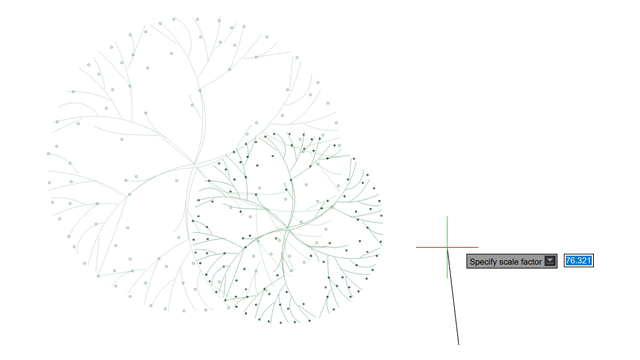

Copiar com o comando SCALE
O comando SCALE inclui uma opção Copiar. Com essa opção, você pode preservar as entidades originais ao gerar duplicatas dimensionadas.
A opção Copiar fornece um processo mais simplificado e eficiente. Anteriormente, era necessário usar o comando COPY antes de usar o comando SCALE para copiar entidades.
Para usar o comando ESCALA:
Siga um destes procedimentos:
  • Na faixa de opções, clique em Início > Modificar > Escala.
  • No menu, clique em Modificar > Escala.
  • Digite SCALE na janela de comandos.
