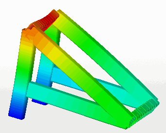

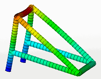

Para visualizar un trazado de desplazamiento en la geometría real de la viga:
  1. En el gestor de Simulation, haga clic con el botón derecho del ratón en Resultados y seleccione Definir trazado de desplazamiento.
  2. En el PropertyManager Trazado de desplazamiento, en Opciones avanzadas, seleccione Renderizar perfil de viga.
  3. Haga clic en PM_OK.gif.
    Opción Renderizar perfil de viga activada Opción Renderizar perfil de viga desactivada
