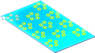

Para exibir uma contagem de instâncias de padrão de preenchimento:
  1. Abra install_dir\samples\whatsnew\parts\fill_pattern.sldprt.
  2. Na árvore de projeto do FeatureManager, expanda Multi-feature Seed Fill Pattern , clique com o botão direito do mouse em Padrão de preenchimento1 e clique em Editar recurso .
    No PropertyManager, em Layout do padrão, a Contagem de instâncias é 11. Embora o recurso original crie cinco cortes extrudados por recurso, há 10 instâncias (mais o recurso original) no total.
  3. Clique em .
  4. Na árvore de projeto do FeatureManager, clique em Padrão de preenchimento1 .
    O número de instâncias do padrão aparece na área de gráficos.
    Se o Instant3D estiver desativado, clique duas vezes em Padrão de preenchimento1 na árvore de projetos do FeatureManager para ver a contagem de instâncias na área de gráficos.
  5. Clique com o botão direito em Padrão de preenchimento de recurso original com vários recursos e clique em Suprimir />.
