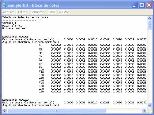

Você pode especificar os valores de tolerância de dobra ou de dedução de dobra de uma peça de chapa metálica em uma tabela de dobras. Você também pode especificar valores de Fator K em suas próprias tabelas de dobras do Fator K. A tabela de dobras também possui valores de raio de dobra, ângulo de dobra e espessura de peça.
Há dois tipos de tabelas de dobras que podem ser utilizados:
- Um arquivo de texto com a extensão .btl
- Uma planilha do Excel embutida
Use uma tabela de calibres/dobras de chapa metálica para especificar os valores de espessura e de dobra em uma única tabela.

Arquivo de texto |
Planilha do Excel |
Quando se compartilha uma peça com um colega, é necessário compartilhar também a tabela de dobras. |
Nesse caso, a tabela de dobras será automaticamente incluída porque ela está embutida. |
As tabelas de texto podem ser editadas em vários aplicativos. |
As planilhas do Excel podem ser editadas apenas no Microsoft Excel. |
- Recomenda-se usar a planilha do Excel, a não ser que haja tabelas de dobras legadas do SOLIDWORKS 2000 ou de suas versões anteriores.
