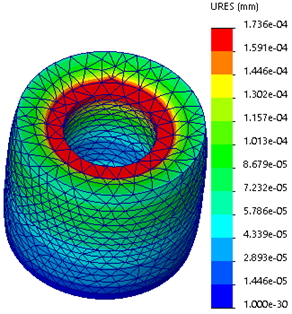

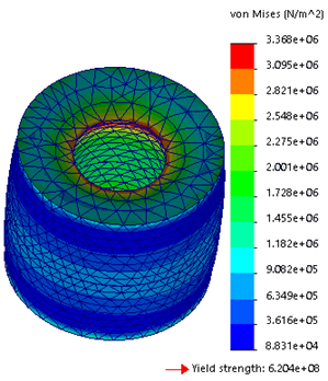

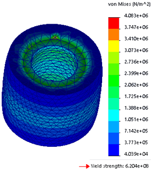

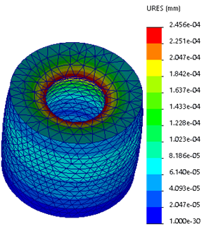

L'image montre deux composants cylindriques connectés par un boulon avec une charge précontrainte de 1 000 N. Il existe un contact sans pénétration entre les deux composants.
Résultats d'une analyse statique utilisant une connexion rigide et distribuée pour ce boulon.
Connexion de boulon rigide Connexion de boulon distribuée
Tracé de contrainte de von Mises avec point sensible au niveau de la région d'empreinte de tête. Tracé de contrainte de von Mises avec gradients plus lisses au niveau de la région d'empreinte de tête
Tracé de déplacement résultant affichant une déformation uniforme au niveau de la région d'empreinte de tête Tracé de déplacement résultant affichant une distribution plus lisse au niveau de la région d'empreinte de tête
