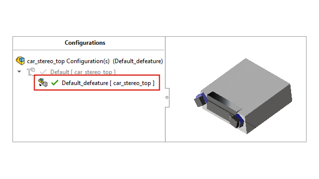

Если для удаления элементов использовался метод Силуэт
, можно создать конфигурацию из сборки с удаленными элементами. В сборке можно переключаться между конфигурацией с удаленными элементами и полной моделью.
В родительской конфигурации может быть только одна конфигурация удаления элементов.
Чтобы сохранить сборку с удаленными элементами в конфигурации, на странице Defeature — Удаление элементов завершено нажмите Создать новую конфигурацию и выберите Включить справочную геометрию верхнего уровня.
