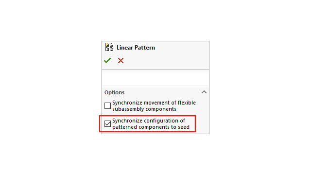

Синхронизация компонента массива для исходного элемента
Можно использовать параметр Синхронизировать конфигурацию компонентов массива для исходных элементов, чтобы заблокировать изменения конфигурации экземпляров массива.
Этот параметр доступен для массивов компонентов и зеркальных компонентов и применяется ко всем конфигурациям.
