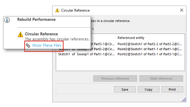

Оценка производительности обнаруживает циклические ссылки в сборках.
Чтобы проверить циклические ссылки, выберите . В разделе Производительность при перестроении проверьте раздел Циклические ссылки на наличие проблем.
Для получения информации о циклических ссылках нажмите Показать эти файлы, чтобы открыть диалоговое окно Циклическая ссылка.
