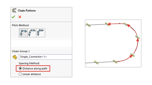

Параметры интервала для массивов цепочки Можно определить интервал между экземплярами массива цепочки в качестве единицы измерения вдоль пути для массивов цепочки Расстояние и Соединение на расстоянии. В окне PropertyManager Массив цепочки выберите метод интервалов: Расстояние вдоль пути Расположение экземпляров массива на указанном расстоянии друг от друга, измеренном вдоль пути. Линейное расстояние Расположение экземпляров массива на указанном расстоянии, измеренном как линейное расстояние. На уровень вышеСборки
