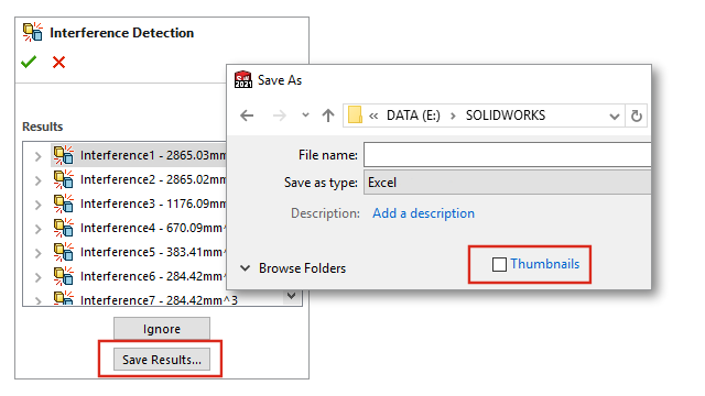

Экспорт результатов проверки интерференции компонентов
Результаты проверки интерференции в сборках можно экспортировать в электронную таблицу Microsoft® Excel®.
Экспорт результатов:
  1. Нажмите Инструменты > Оценить > Проверка интерференции и нажмите Вычислить.
  2. Нажмите Сохранить результаты.
  3. Введите имя файла и выберите Миниатюры, чтобы включить изображение интерференции.
  4. Нажмите Сохранить.
