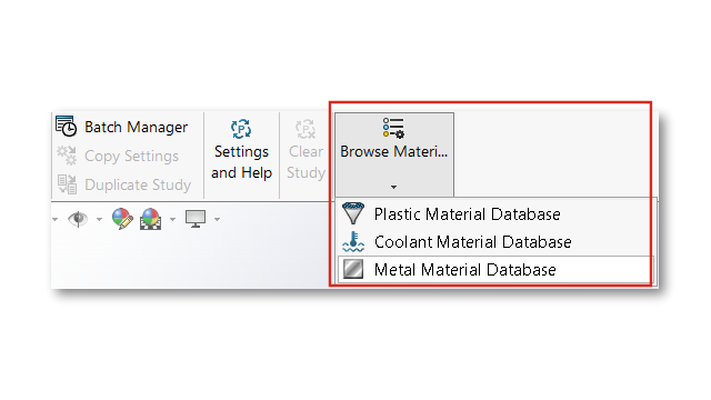

Перед созданием исследования Plastics можно получить доступ к базам данных "Пластмассы", "Хладагент" и "Металлический материал".
В Plastics CommandManager нажмите
Обзор базы данных материалов для поиска, редактирования или настройки материалов.
Для просмотра баз данных материалов необходимо активировать дополнение SOLIDWORKS Plastics. Хотя материалы можно просматривать и настраивать, их нельзя назначить исследованию Plastics.
