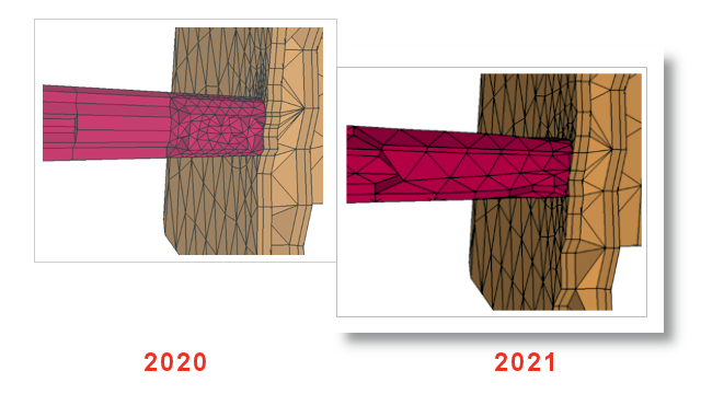

  • Улучшенный алгоритм для проектирования литников интегрирует API SOLIDWORKS для создания реалистичных форм поперечных сечений литников и соединений литников из линий эскиза.
  • Улучшенные алгоритмы создания сетки применяют тетраэдральные элементы на элементах сердцевины и призмы на граничном слое при создании сетки на литниках. Такое сочетание элементов обеспечивает лучшую сходимость и результаты. Ранее к сердцевине применялся один слой элементов призм, а сетка остальной части поперечного сечения, включая граничные слои, строилась с помощью гексаэдральных элементов.
