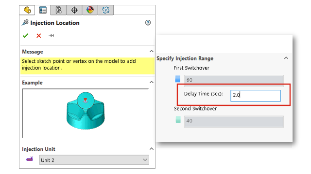

Параметр времени задержки для процессов совместной инжекции
Можно указать время задержки между инжекцией первого и второго материала для процессов "Совместная инжекция", "С газом" и "С водой".
На рисунке показана настройка для процесса литьевого формования с газом. При запуске переключения на газообразный азот полость заполняется полимером на 60% емкости. Инжекция газа начинается после 2-секундной задержки.
