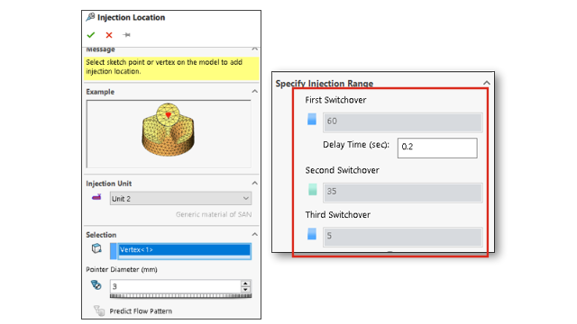

Последовательность A-B-A процесса совместной инжекции
Можно смоделировать последовательность A-B-A процесса литьевого формования с совместной инжекцией.
Во время последовательности A-B-A сначала вводится материал пленки (полимер A), а затем — материал сердцевины (полимер B). В конце процесса повторно впрыскивается небольшое количество материала пленки, чтобы обеспечить полную инкапсуляцию материала сердцевины.
На рисунке показаны настройки для последовательности A-B-A, где 60% полости заполняется материалом A. С задержкой в 0,2 секунды материал B впрыскивается для заполнения 35% объема. Инжекция переключается обратно на материал A для заполнения последних 5% объема полости.
