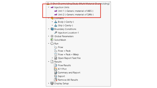

Модернизированное дерево PlasticsManager
Дерево PlasticsManager было модернизировано, чтобы обеспечить оптимизированный и логичный рабочий процесс создания исследований моделирования пластмасс. Новый узел Узлы впрыска заменяет узел Система впрыска.
Узел впрыска определяет материал и параметры процесса. В процессе инжекции может быть один или несколько узлов впрыска. Например, в процессе литьевого формования с газом используются два узла впрыска: один для полимера, а другой для газа. Аналогично этому, в процессе двухступенчатого многокомпонентного формования для двух полимерных материалов используются два узла впрыска.

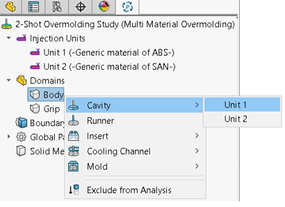

Пример назначения области полости для процесса двухступенчатого многокомпонентного формования. Полость связана с узлом впрыска 1. Определены два узла впрыска.
