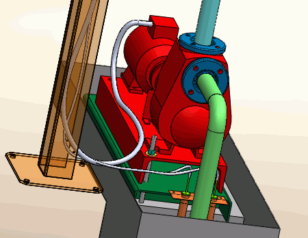

Das Routing der Kabel besteht darin, eine grafische 3D-Darstellung des Kabelverlaufs innerhalb der elektrischen Anlage zu erstellen.
Das Routing wird ermöglicht durch die Routing-Pfade und die an den Bauteilen vorhandenen Verbindungspunkte.
