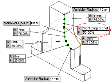

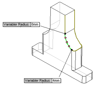

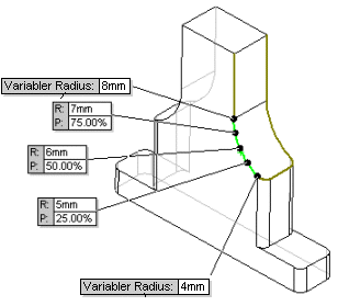

Standardmäßig werden drei Steuerpunkte verwendet, die sich in gleichen Abständen von 25 %, 50 % und 75 % entlang der Kante zwischen den beiden variablen Radien befinden.
Sie können die relative Position einzelner Steuerpunkte mit den folgenden Methoden ändern:
- Ändern Sie den Prozentsatz des Steuerpunkts in der Beschreibung
Wählen Sie den Steuerpunkt aus, und ziehen Sie ihn an eine neue Position
Steuerpunkte hinzufügen und entfernen

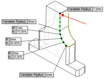

Entlang der zu verrundenden Kante können Sie Steuerpunkte hinzufügen oder entfernen, entweder während Sie die Verrundung erstellen oder nach Erstellung der Verrundung unter Verwendung von
Feature bearbeiten. Beim Hinzufügen oder Entfernen von Steuerpunkten werden die Steuerpunkte in gleichen Abständen entlang dieser Kante positioniert.
Steuerpunkte hinzufügen: Sie können einen Steuerpunkt auswählen und mit gedrückter Strg-Taste ziehen, um einen zusätzlichen Steuerpunkt an neuer Stelle zu erstellen. Sie können auch im PropertyManager den Wert in Anzahl der referenzierten Kopien
verringern. Wenn Steuerpunkte durch den PropertyManager hinzugefügt werden, werden die Punkte an Standardstellen hinzugefügt.
Steuerpunkte entfernen: Sie können bestimmte Steuerpunkte entfernen, indem Sie mit der rechten Maustaste klicken und im Kontextmenü Löschen wählen. Sie können auch vom PropertyManager den Wert in Anzahl der referenzierten Kopien
dekrementieren. Wenn Steuerpunkte durch den PropertyManager gelöscht werden, werden die Punkte an Standardstellen entfernt.
